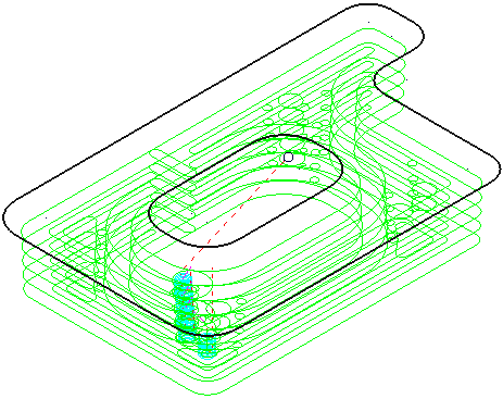

使用“2D 曲线区域清除”策略可以使用平行移动在闭合曲线内进行区域清除。
