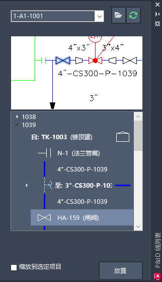

  1. 打开 Plant 3D 模型。
  2. 在功能区上,单击“常用”选项卡 “零件插入”面板 “P&ID 线列表”。
  3. 在“P&ID 线列表”窗口中,执行以下操作:
    • 在下拉列表中,单击要查看其线和元件的 P&ID 图形。
    • 在树状图中,展开“管线组”。单击一个项目(例如:闸阀)。
    • 单击“放置”。

  6. 在绘图区域中,单击管道上的点以指定嵌入式仪表的位置。
  7. 按 Enter 键。
