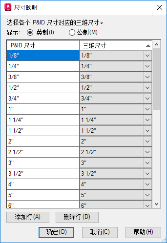

  3. 在“尺寸映射”对话框中,执行以下操作:
    1. 根据需要单击“英制”或“公制”。
    2. 在“P&ID 尺寸”列中,单击一个尺寸(例如:3/8”)。
    3. 在“三维尺寸”列的下拉列表中,单击相应的匹配尺寸(例如:3/8”)。
    4. 根据需要继续映射尺寸。
    5. 若要添加新映射,请单击“添加行”。
    6. 单击“确定”。
