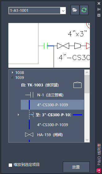

  3. 在“P&ID 线列表”窗口中,执行以下操作:
    • 在下拉列表中,单击要查看其线和元件的 P&ID 图形。
    • 在树状图中,展开“管线组”。单击一个线段。
    • 单击“放置”。

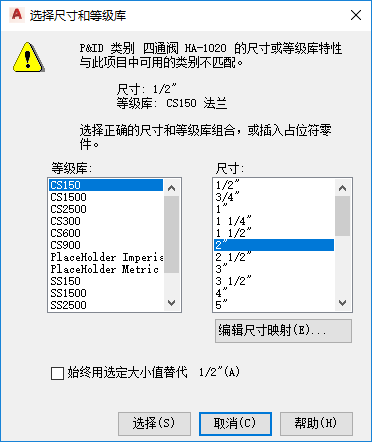

    • 如果尺寸或等级库不匹配,请在“选择尺寸和等级库”对话框中,执行以下操作:
      • 在“等级库”下,单击一个等级库(例如:CS150)。
      • 在“尺寸”下,单击一个尺寸(例如:4”)。
      • 如果确定您的选择适用于所有情况,请选中“始终用选定大小值替代 [尺寸]”复选框。(等级库不与尺寸一起保存。)
      • 单击“选择”。
        注: 如果所需的尺寸不可用,可以先指定一个替代尺寸,之后再对其更正。除非确定您的选择正确无误,否则不要选中“始终用选定大小值替代 [尺寸]”复选框。
