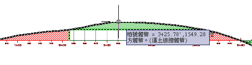

  1. 拉近位於圖左側的運土區域。
    注意,綠色免費挖運區域的最高點位於樁號 3+25 處。這是挖填變化點,免費挖運在該點處從挖方變化到填方。根據工址情況,挖填變化點可以是棄土區或借土坑的邏輯位置,這樣可以減小或消除付費挖運。
  2. 在樁號 3+25 處,將游標懸停於運土線上。
    注意,工具提示將顯示目前樁號 (3+25) 和體積 (大約為 1500.00 立方碼)。

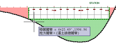

    注意,此樁號處位於付費挖運體積 (紅色區域) 和免費挖運體積 (綠色區域) 與運土線的交點附近。如果在縱斷面上審查此樁號,則會發現它也是既有地面地形的相對平坦的區域。對於棄土區和借土坑來說,平坦區域也是不錯的位置。
  2. 將游標懸停於運土線上的樁號 6+25 處。
    注意,工具提示將顯示目前樁號和體積 (大約為 2000.00 立方碼)。
