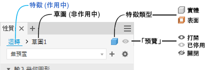

「性質」面板頂端是軌跡。首先顯示特徵定義,如果按一下軌跡草圖文字,即可在特徵定義與編輯草圖之間快速移動。按一下軌跡特徵文字,即可返回特徵環境。
指定特徵類型:
實體 (預設) - 從開放輪廓或封閉輪廓建立實體特徵。開放輪廓選取不可用於基準特徵。
曲面 - 從開放輪廓或封閉輪廓建立曲面特徵。該特徵做為建構曲面以終止其他特徵,或者做為分割工具以建立分割零件,或將零件分割為多個本體。「曲面」選項不可用於組合迴轉或基本圖元。
按一下該圖示可切換至其他特徵類型。

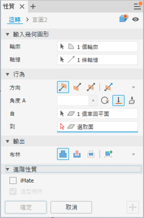

只有一個輪廓 - 自動選取輪廓。
預設:僅向一個方向擠出。
翻轉:向「方向」(預設) 的相反方向迴轉。
對稱:向草圖平面的兩個相反方向迴轉,且在每個方向使用指定「角度 A」值的一半。
不對稱:向草圖平面的兩個相反方向迴轉,且使用「角度 A」和「角度 B」這兩個值。針對每個角度輸入一個值。按一下
「翻轉」可置換角度值。
完整:將輪廓迴轉完整的 360 度。
到:對於零件迴轉,需要指定在其上終止迴轉的結束面或平面。如果終止面與迴轉特徵不相交,面會自動延伸以建立特徵。使用「最小解法」
選項可協助進行解析。
延伸面至終止特徵 -「到」或「到下一個」選取項與迴轉輪廓不相交時,會自動啟用此選項。您也可以手動打開或關閉此選項。
最小解法 - 如果終止面的選項不明確,請指定擠出終止於最近的面。
對於組合迴轉,您可以選取位於其他元件上的面和平面。要選取的工作平面和工作點,必須與要建立的組合迴轉位於同一組合層級。
到下一個﹕需要相交本體,以在指定方向終止迴轉特徵。 使用「終止符」選取器,選取要終止迴轉的實體,以及迴轉特徵的方向選項。
接合:可將由迴轉特徵建立的體積加入到其他特徵或本體。 在組合環境中不可用。
切割:可將由迴轉特徵建立的體積從其他特徵或本體中移除。
相交:從迴轉特徵和其他特徵的共用體積中建立特徵。刪除未包括在共用體積中的材料。在組合環境中不可用。
新實體:建立實體本體。每個實體本體均為從其他本體中分離出來的獨立特徵集合。如果需要,請更名本體。

將顯示「性質」面板。
若要編輯特徵草圖,請在「性質」面板軌跡文字中,按一下「草圖#」,然後開始編輯草圖。若要取得更多資訊,請參閱〈建立和編輯草圖〉。
