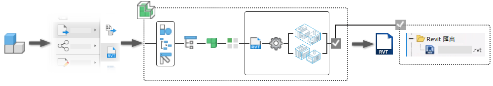

匯出 RVT 模型
開啟組合模型後:
  1. 「檔案」功能表 「匯出」 中,按一下「匯出至 RVT」。即會顯示「簡化」性質面板。

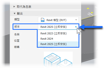

      • 版本 - 選取您要輸出至的 Revit 版本 (2023 和更高版本)。
        註: 如果未安裝相符版本的 Revit Core Engine (RCE),則系統會提示您進行安裝。如果您同意安裝相符的 RCE,「簡化」指令會關閉,並開始安裝。在安裝期間,您可以繼續進行其他 Inventor 工作。安裝完成後,您可以再次啟用「簡化」指令。
        重要: 如果更新舊版 RVT 輸出並使用清單中的更高版,則 RVT 輸出會移轉至更高版,並且僅能在新版 Revit 或更高版中開啟。

    8. 按一下「確定」,以使用指定的準則建立 RVT 模型。Inventor 模型瀏覽器會填入名為「Revit 匯出」的資料夾。資料夾中會填入連結至匯出檔案的節點。
