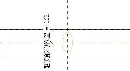

  8. 使用「繪製」面板上的「橢圓」工具,在新參考樓層下面建立新橢圓:
  9. 選取橢圓。
  10. 在「性質」選項板中,選取「中心標記可見」。
  11. 從橢圓的中心標記到參考平面定義的原點,建立兩個標註線:
  12. 選取橢圓,將兩個標註值都設定為 0 以將橢圓移到原點,並鎖住以建立橢圓到參考平面所定義原點的約束標記:
  13. 為橢圓的兩個半徑建立標註線:

  16. 建立從先前建立的參考平面到頂部邊的標註線。
  17. 將頂部實體參數中的「位置」作為共用參數加入到此標註線。
  18. 開啟樓板平面參考。樓層視圖,然後選取空心突出物件。在「性質」中,設定「擠出起點」為 0.0。然後,按一下「擠出終點」旁邊的按鈕,並將此作為實體參數併入「實體長度」共用參數。請確認原點參考平面處的擠出起點:
