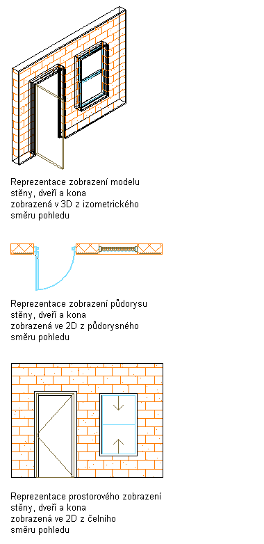

Všechny objekty mají předdefinovanou reprezentaci zobrazení. Většina objektů má půdorys, model, zobrazení průmětu reprezentací, protože tyto situace jsou v projektu nejběžnější. Některé objekty, jako jsou kamery a reference objektů AEC, mají pouze obecnou reprezentaci, protože zobrazení těchto objektů se v různých pohledech nezmění.

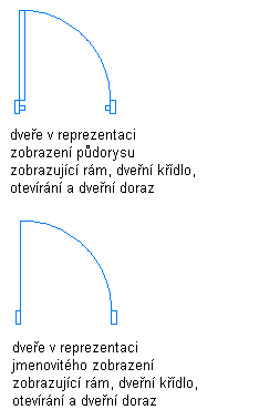

Jediný objekt může být načrtnut několika způsoby, podle potřeb různých typů výkresů. Například, reprezentace zobrazení půdorysu vykreslí komponenty dveřní křídlo, rám, doraz a otevírání. Jmenovitá reprezentace zobrazení kreslí dveřní panel, rám a komponenty otevírání. Ačkoliv obě reprezentace vykreslí dveřní panel, každá ho vykreslí rozdílně. Reprezentace půdorysu kreslí dveřní panel jako obdélník, zatímco reprezentace nominální kreslí dveřní panel jako jednu čáru.

Reprezentace zobrazení půdorysu odpovídá dvojrozměrným pohledům (2D), pokud jsou komponenty zobrazeny v půdorysu. Pokud je nutné omezit detail v půdorysu, jmenovitá reprezentace zobrazení odpovídá dvojrozměrným pohledům (2D). Například, konfigurace zobrazení určená pro vykreslování v malých měřítkách, kde můžou být detaily objektů zakryté, často používá jmenovitou reprezentaci zobrazení.

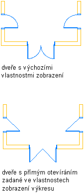

Výchozí nastavení zobrazení výkresu ovlivní všechny instance objektu.

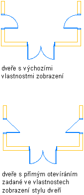

Změny vlastnosti zobrazení stylu ovlivní všechny objekty tohoto stylu

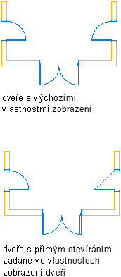

Vlastnosti zobrazení objektu použijte pouze na tento objekt
