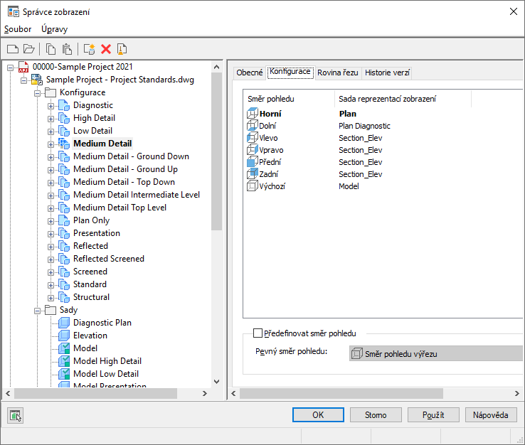

Můžete určit sadu zobrazení přiřazením ke každému směru pohledu, použitím položky Správce zobrazení. Správce zobrazení je nástroj pro řízení prvků systému zobrazení. Následující zobrazení ukazuje výkres s dvěma konfiguracemi zobrazení, se středním a standardním rozlišením.
Příklad konfigurací zobrazení v položce Správce zobrazení
Ve Správci zobrazení je aktivní výřez ve výkresu (napsaný velkými písmeny) a je přiřazen ke konfiguraci zobrazení středního detailu. V levém podokně jsou použité sady zobrazení seřazeny pod podložkou název konfigurace. Ikona vedle každé sady zobrazení určuje směr pohledu ve kterém je sada zobrazení použita. Karta Konfigurace, v pravém podokně zobrazuje směr pohledu ve kterém je každá sada zobrazení mapována. V tomto případě je ve výkresu aktuální horní směr pohledu, který používá položku Půdorys sady zobrazení. Objekty v aktivním výřezu jsou zobrazeny použitím reprezentací zobrazení v položce Sada zobrazení půdorysu.
Jestliže je směr pohledu v aktivním výřezu změněn na Přední, pak objekty budou zobrazeny použitím reprezentace zobrazení v sadě zobrazení Section_Elev. Toto platí také v případě, že směr pohledu v aktivním výřezu je změněn na pravý, levý nebo zadní.
Sada zobrazení přiřazená k Výchozímu směru pohledu se používá, jestliže je vybrán jiný směr pohledu než šest ortogonálních pohledů nebo jestliže směr pohledu není přiřazen k sadě zobrazení. Jestliže je směr pohledu aktivního výřezu změněn na spodní pohled, objekty jsou zobrazeny použitím sady zobrazení přiřazené k položce Výchozí směr pohledu – Sada zobrazení modelu.
