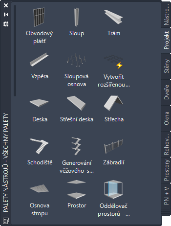

Palety nástrojů obsahující nástroje pro zábradlí
Výchozí palety nástrojů v pracovním prostoru obsahují vzorový nástroj pro zábradlí, který je možné použít a podle potřeby upravit. Kromě toho následující katalogy, které jsou součástí softwaru, obsahují nástroje pro zábradlí, které je možné přidat na palety nástrojů:
Vlastní palety vytvořené správcem CAD nebo jinými uživateli mohou také obsahovat nástroje pro zábradlí se styly zábradlí a vlastnostmi přizpůsobenými vašim projektům nebo standardům ve vaší firmě.
