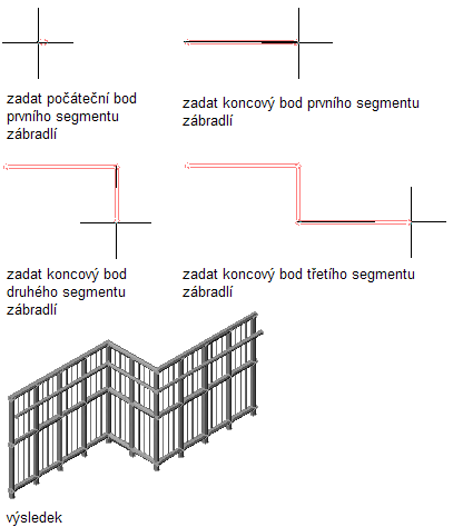

Tento postup slouží k vytvoření samostatného zábradlí na výkresu.
Vytvoření samostatného zábradlí
