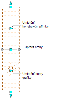

Informace o použití uzlů přímého schodiště pro úpravu schodiště naleznete v postupech uvedených v tomto tématu.
| Uzel | Popis |
| (Délka) | Umožňuje změnit délku přímého schodiště. |
| (Výška) | Umožňuje změnit výšku přímého schodiště. |
| (Zúžení ramene schodiště) | Umožňuje změnit zúžení ramene přímého schodiště. |
| (Hrana) | Umožňuje změnit šířku ramene přímého schodiště přidáním hrany. |
| (Hrana) | Umožňuje změnit šířku ramene přímého schodiště přesunutím hrany. |
| (Umístění konstrukční přímky) | Umožňuje změnit umístění konstrukční přímky přímého schodiště. |
| (Umístění cesty grafiky) | Umožňuje změnit umístění cesty grafiky přímého schodiště. |

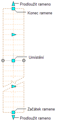

Uzly přímého schodiště Počátek a konec ramene, Umístění a Prodloužit schodiště

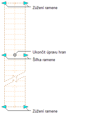

Uzly přímého schodiště Zúžení ramene, Šířka ramene a Ukončit úpravu hran.
Změna umístění nebo polohy přímého schodiště
Uzly přímého schodiště Počátek a konec ramene, Prodloužit schodiště a Umístění
Uzly přímého schodiště Umístění konstrukční přímky, Umístění cesty grafiky a Upravit hrany

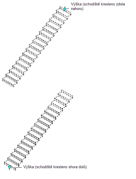

Změna výšky přímého schodiště
Uzel Výška přímého schodiště
