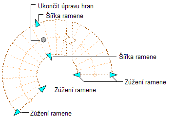

Uzly točitého schodiště Zúžení a šířka ramene a Ukončit úpravu hran

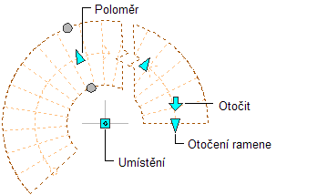

Uzly spirálového schodiště Poloměr, Obrátit, Otočit rameno a Umístění

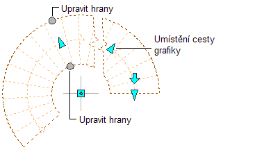

Uzly spirálového schodiště Umístění cesty grafiky a Upravit hrany

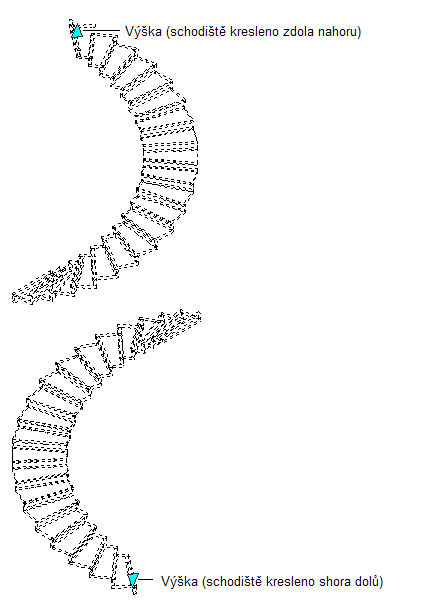

Změna výšky točitého schodiště
Uzel spirálového schodiště Výška
