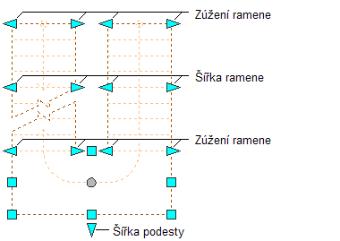

Úprava kót schodiště ve tvaru U
Uzly schodiště ve tvaru U pro nastavení parametrů Zúžení ramene, Šířka ramene a Šířka podesty

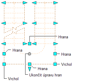

Uzly schodiště ve tvaru U pro nastavení parametrů Vrchol a hrana podesty a Ukončit úpravu hran

Změna tvaru podest pro schodiště ve tvaru U

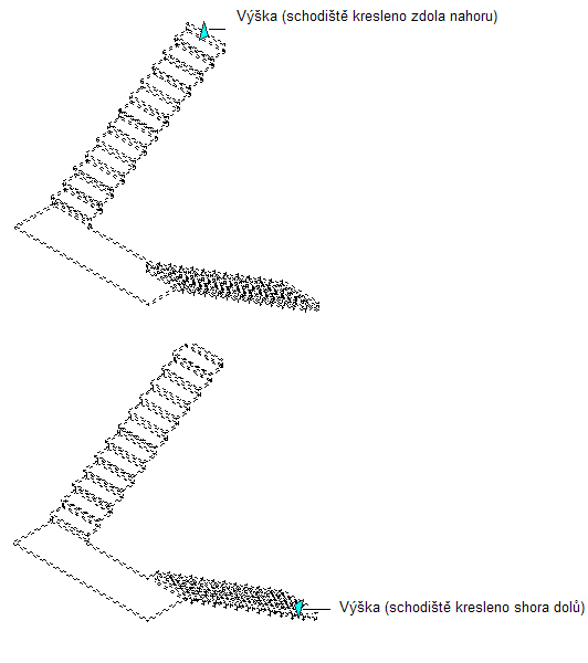

Změna výšky schodiště ve tvaru U
Uzel Výška schodiště ve tvaru U
