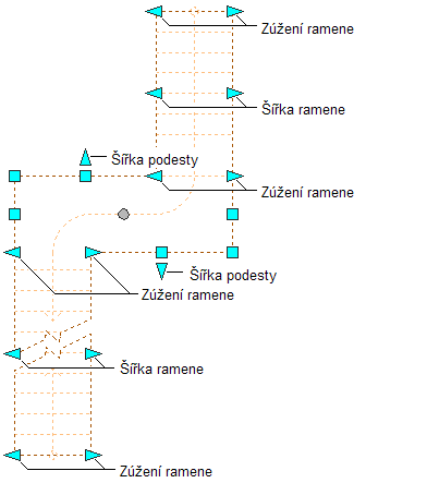

Úprava kót víceramenného schodiště
- Vybrat víceramenné schodiště.
- Vybrat uzel pro kótu, kterou chcete změnit.

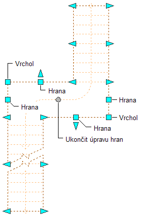

Uzly podesty víceramenného schodiště Hrana a Vrchol a Ukončit úpravu hran
- Posunujte uzel, dokud se nezobrazí hodnota kóty, kterou chcete a klikněte jednou; nebo zadejte hodnotu.
- Kliknutím na uzel Upravit hrany přejděte k režimu úpravy hran (šířky a zúžení ramene schodiště).
Poznámka: Nebo
klikněte na
Uzly víceramenného schodiště Zúžení ramene a Šířka ramene a Šířka podesty
- Když ukončíte úpravy hran schodiště, klikněte na uzel Ukončit úpravu hran k návratu do výchozího režimu úpravy schodiště.
- Pokračujte v úpravách nebo klikněte pravým tlačítkem myši a kliknutím na příkaz Zrušit vše vypněte uzly.

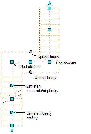

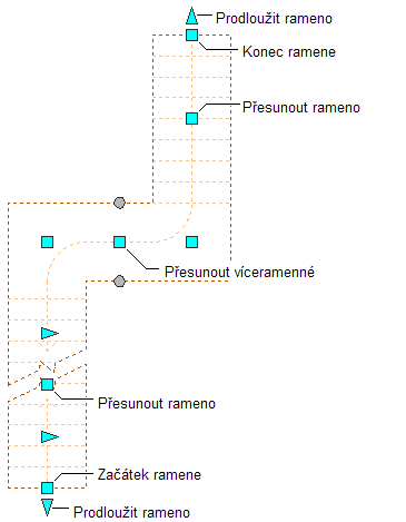

Změna umístění nebo polohy víceramenného schodiště
- Vybrat příslušný uzel ke změně umístění schodiště, jeho počátečního bodu, konstrukční přímky, cesty grafiky nebo koncového bodu.
Uzly víceramenného schodiště Počátek a Konec ramene, Posunout rameno, Posunout více podest a Prodloužit schodiště
Uzly podesty víceramenného schodiště Bod otočení, Umístění konstrukční přímky, Umístění cesty grafiky a Upravit hrany
- Posuňte schodiště na požadované místo a klikněte jednou; nebo zadejte hodnotu a stiskněte Enter.
Chcete-li v libovolném režimu úprav zadat určitou hodnotu pro druhý směr (například pro směr v ose Y při úpravách podél roviny XY), můžete stisknutím tabulátoru přepnout na druhý směr.
Můžete také zamknout posuv schodiště v určitém směru. Pokud zadáte hodnotu pro jeden ze směrů kóty v aktuálním režimu úprav a pak stisknete tabulátor, posun schodiště bude omezen na druhý směr kóty. Při úpravě podél roviny XY můžete například zadat hodnotu rozměru v ose X a stisknout klávesu Tab. Kóta X je zamčena na této hodnotě a posuv schodiště je omezen na směr kóty Y.
- Klikněte pravým tlačítkem myši a kliknutím na příkaz Zrušit vše vypněte uzly.
Změna tvaru podest pro víceramenné schodiště
- Výběrem uzlu Upravit hrany přejděte k režimu úpravy hran (šířky, hran a vrcholů podesty).
Poznámka: Nebo
klikněte na
Uzly víceramenného schodiště Hrana a Vrchol Podesty a Ukončit úpravu hran
- Posunout příslušný uzel ke změně tvaru podesty schodiště.
Poznámka: Když byly hrany podesty přizpůsobeny posunem uzlu libovolného vrcholu nebo hrany, nebudou uzly šířky podesty již zobrazeny.
- Když ukončíte úpravy hran podesty, klikněte na uzel Ukončit úpravu hran k návratu do výchozího režimu úpravy schodiště.

Změna konstrukční přímky nebo cesty grafiky víceramenného schodiště
- Posunout uzel konstrukční přímky nebo cesty grafiky.
Poznámka: Jen jedna konstrukční přímka nebo cesta grafiky může být zobrazena najednou. To je řízeno na kartě Ostatní aktuální reprezentace zobrazení půdorysu.

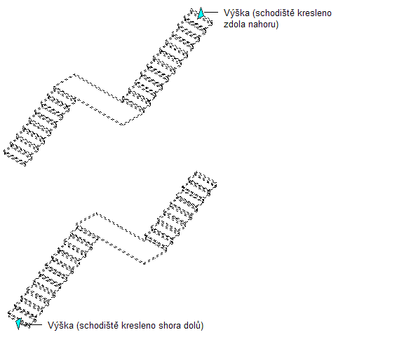

Změna výšky víceramenného schodiště
- Posunout uzel Výška ke změně výšky schodiště.
Poznámka: Uzel se zobrazí jen v 3D zobrazení schodiště.
Uzel Výška víceramenného schodiště
