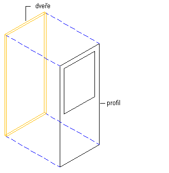

Použijte tento postup k vytvoření stylu dveří se sklem pro umístění mřížkových vzorů.
Výkres musí obsahovat profil, který definuje styl dveří a otvor pro sklo dveří.
Profil dveří s otvorem pro sklo
Styl dveří vytvořený z profilu
