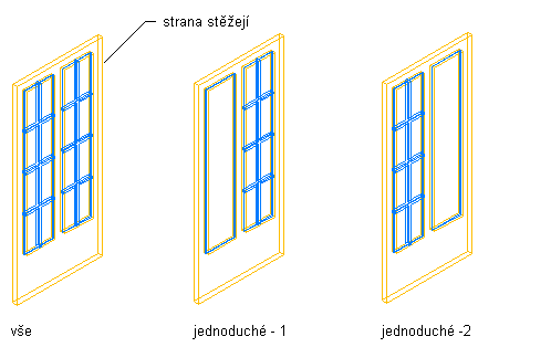

| přidat mřížky do všech komponent skla | v části Komponenta skla vyberte možnost Všechny. |
| použít mřížky pro individuální komponentu skla | v části Komponenta skla vyberte možnost jedna a zadejte číslo indexu. Světlům jsou přiřazovány indexy proti směru hodinových ručiček, počínaje od levého spodního rohu. |
Mřížky použité pro všechny nebo jednu komponentu skla

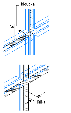

Zadání šířky a hloubky mřížky

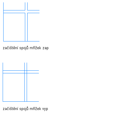

| převést průsečíky mřížky na rohy | pro Mřížka zvolte možnost Začistit styky. |
| převést všechny mřížky na jedno těleso se začištěnými spoji | pro Mřížka zvolte možnost Převést na těleso. |
Zadání začistit spoje mřížky

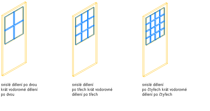

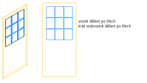

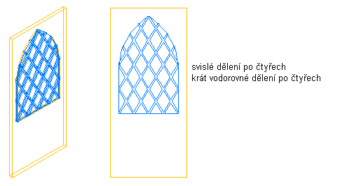

| použít obdélníkový vzor | vyberte možnost Obdélníkový pro vzor. |
| použít kosočtverečný vzor | vyberte možnost Kosočtverečný pro vzor. |
Hodnoty pro svislé dělení a vodorovné dělení
