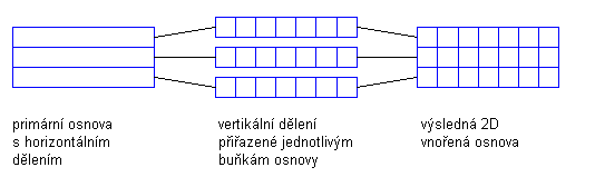

Vnořování osnov začněte od nějaké primární osnovy. Poté může být každá buňka v primární osnově vyplněna jinou osnovou. Například, následující vyobrazení má horizontální primární osnovu se čtyřmi buňkami. Můžete vnořit vertikální osnovu do každé horizontální buňky, abyste mohli vytvořit jednoduchou 2D osnovu.
Určení dělení buněk 1 sestavy dveře/okno

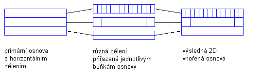

Předcházející ilustrace zobrazuje všechny buňky v osnově se stejným přiřazení buňky – vertikální dělení. Ale každá buňka v osnově je nezávislá a může mít samostatné přiřazení. Například, následující vyobrazení ukazuje jednu buňku v primární osnově, která obsahuje jinou horizontální osnovu, další buňka obsahuje vertikální osnovu s třemi děleními a další buňka obsahuje vertikální osnovu s šesti děleními.
Určení dělení buněk 2 sestavy dveře/okno

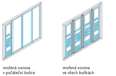

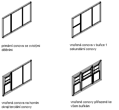

ve vnořování osnov můžete pokračovat a vytvářet další úrovně. Například, následující vyobrazení ukazuje standardní styl osnovy sestavy dveře a okno, stejnou osnovu s vnořenou osnovou v jedné buňce sekundární osnovy a znovu stejnou osnovu s vnořenými osnovami ve všech buňkách sekundární osnovy.
Určení vnořené osnovy v sestavě dveře/okno

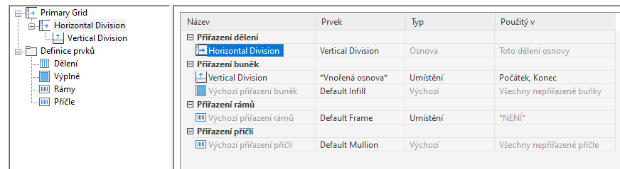

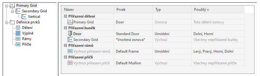

Můžete určit vnořené osnovy v kartě Pravidla projektu dialogového okna Vlastnosti stylu sestavy dveře/okno. V seznam se stromovou strukturou na levé straně karty jsou zobrazeny osnovy. Vždy je jen jedna primární osnova. Primární osnova může mít jednu nebo více sekundárních osnov. Každá sekundární osnova může mít jednu nebo více osnov třetího stupně a tak dále.
Každá osnova má vlastní přiřazení buněk. Můžete přiřadit buňky tak, aby obsahovaly další osnovu, tabulovou výplň anebo objekt, jako okno nebo dveře.
