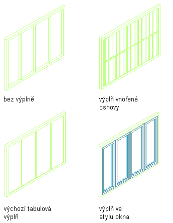

Výplň definuje obsah buňky sestavy dveře/okno. Buňka sestavy dveře/okno může mít výchozí jednoduchý panel nebo může obsahovat vnořenou osnovu, Polygon AEC, jednotku obvodového pláště, stylu dveří nebo okna. Styly objektů, které používáte ve výplních, musí existovat v aktuálním výkresu, aby mohli být přidány k definici výplně. Panely obvykle reprezentují zasklení nebo jiné jednoduché plátování, jako je kámen nebo beton.

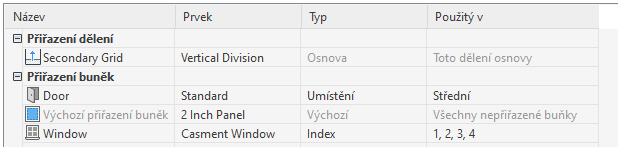

Přiřazení buněk definuje definici výplně, která se používá pro buňky. Můžete použít jediné zarovnání buňky k přiřazení stejné výplně všem buňkám nebo můžete vytvořit několik zarovnání buněk k přiřazení různých výplní různým buňkám.
Nepřiřazujte více definicí stejné buňce. Pokud tak učiníte, bude se používat poslední přiřazená definice buňky.
Všechny nepřiřazené buňky používají výchozí přiřazení buňky. Můžete upravit výchozí přiřazení, aby bylo libovolným typem výplně, nemůžete však výchozí přiřazení buňky vymazat.
Možná bude potřeba upravit výchozí přiřazení buňky, tak aby používalo definici výplně, která se v projektu nejčastěji vyskytuje. Všechny buňky, které nejsou přiřazeny k jiným výplním, pak používají tuto definici výplně.
Hladina, barva, typ čáry a ostatní vlastnosti zobrazení výchozí výplně jsou použity na všechny výplně, pokud nepřiřadíte materiály k výplním, které jste vytvořili, nebo pokud nevytvoříte komponentu vlastního zobrazení pro každou definici. Poté můžete nezávisle řídit každé zobrazení definice výplně.
