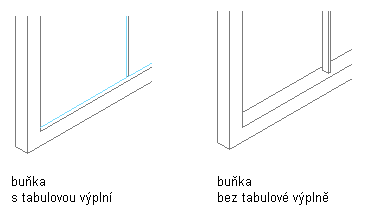

Použijte tento postup k odstranění výplně buňky a nechte buňku prázdnou. Pro provedení použijte jako definici prvku možnost Žádné. Použitím položky Žádná budou odstraněny také všechny hrany rámů, které hraničí s buňkou, ale příčle nebudou ovlivněny.
Odstranění výplně z buňky sestavy dveře/okno
Styly sestavy dveře/okno.
