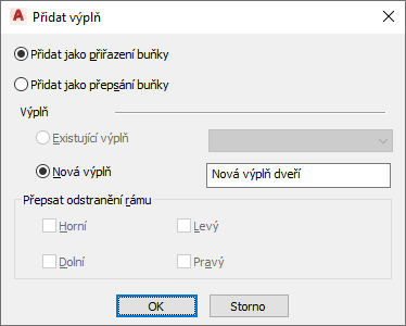

Zobrazení tabulky Přidat výplň.
| Chcete-li… | Pak... |
| přidat dveře nebo okno jako zarovnání buňky a mít všechny sestavy dveře/okno používající stejný styl zobrazení stejného objektu, přidané k odpovídající buňce | vyberte tlačítko Přidat jako přiřazení buňky. |
| přidat výhradně dveře nebo okno do vybrané sestavy dveře/okno | vyberte tlačítko Přidat jako přepsání buňky. |
Jestliže dveře nebo okno stylu, které jste vybrali, už existuje ve vašem výkresu, je standardně vybraná existující výplň.
| Jestliže jste vybrali... | Pak... |
| Přidáte-li jako přiřazení buňky, můžete poté vložit existující styl dveří nebo okna, standardně je vybraná položka Existující výplň. | Klikněte na tlačítko OK. |
| Přidáte-li jako přiřazení buňky, můžete poté vložit jiný styl než ve vašem výkresu existuje. | vyberte možnost Nová výplň, zadejte název objektu a klikněte na tlačítko OK. |
| Přidáte-li jako přepis buňky, můžete poté vložit existující styl dveří nebo okna, aniž by se změnila hrana rámu obklopujícího objekt | Klikněte na tlačítko OK. |
| Přidáte-li jako přepis buňky, můžete poté vložit jiný styl dveří nebo okna, než jaký existuje ve vašem výkresu, aniž by se odstranila hrana rámu obklopujícího objekt | vyberte možnost Nová výplň, zadejte název objektu a klikněte na tlačítko OK. |
| Přidáte-li jako přepis buňky, můžete poté vložit existující styl dveří nebo okna a odstranit hranu rámu obklopujícího objekt | pro odstranění panelu vyberte horní, dolní, levý nebo pravý a klikněte na tlačítko OK. |
| Přidáte-li jako přepis buňky, můžete poté vložit různý styl dveří nebo okna, než existuje ve vašem výkresu a neodstranit hranu okolí rámu objektu | vyberte možnost Nová výplň a zadejte název objektu. Potom vyberte možnost Horní, Dolní, Levý nebo Pravý pro Odstranění rámu přepisu a klikněte na tlačítko OK. |
