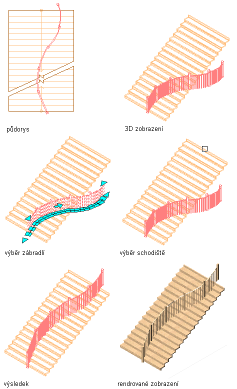

Tento postup slouží k ukotvení stávajícího zábradlí ke schodišti. Po připojení zůstane zábradlí tam, kde je umístěno ve výkresu, ale přesune se tehdy, pokud se přesune připojené schodiště. To umožňuje vytvořit cesty zábradlí podél schodiště volného tvaru. Můžete například chtít vytvořit zakřivené zábradlí, které povede středem přímého schodiště.
Zábradlí připojené ke schodištím zohledňuje rovinu řezu schodiště. Výška zábradlí se řídí sklonem schodiště bez ohledu na to, kde jsou na stupních umístěny stojky.
Připojení zábradlí ke schodišti
Zábradlí, která jsou připojena ke schodišti nebo ke schodišťovému ramenu, jsou při vytvoření ukotvena ke schodišti na obou jeho stranách nebo na středové ose.
