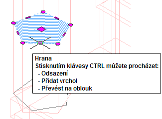

Zahájili jste relaci úprav na místě zobrazenou fialovými úchyty a světle modrým šrafováním profilu dočasných úprav i vybledlou barvou ostatních objektů ve výkresu. Všimněte si, že zatímco upravujete na místě, máte omezený přístup k ostatním příkazům na výkresu. Před prací na dalších objektech byste měli nejprve ukončit relaci úprav na místě.
| Chcete-li… | Pak… |
| upravit profil pomocí úchytů | přesuňte podle potřeby úchyt na hraně nebo úchyt vrcholu. U okrajových úchytů existují tři režimy úprav: Odsadit, Přidat vrchol a Převést na oblouk. Výchozí režim je Odsadit, kdy je vybraná hrana odsazena ve směru, který je kolmý na střed hrany. V závislosti na tvaru profilu a hraně, kterou jste vybrali pro úpravy, se sousedící čáry prodlouží nebo zkrátí a podle potřeby se přidají nové čáry. K přidání vrcholu k vybrané hraně a vytvoření nové hrany použijte režim pro úpravy Přidat vrchol. Pokud je vybraná hrana oblouk, bude i nově vytvořená hrana oblouk. Možnost Převést na oblouk změní vybranou hranu na oblouk a protáhne střed hrany. Úchyt na hraně oblouku má také režim Protáhnout, takže můžete protáhnout střed hrany po jejím převedení na oblouk. |
