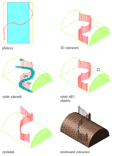

Tento postup slouží k ukotvení stávajícího zábradlí k objektu AEC, jinému než schodiště. Po připojení zůstane zábradlí tam, kde je umístěno ve výkresu, ale přesune se tehdy, pokud se přesune připojený objekt. To umožňuje vytvořit cesty zábradlí podél schodiště nebo jiného objektu volného tvaru.
Zábradlí připojená k objektům jiným než schodiště sledují výšku středové osy jednotlivých stojek.
Připojení zábradlí k objektu AEC
| Chcete-li... | Pak… |
| přizpůsobit povrchu připojeného objektu pouze stojky a mezi stojkami použít přímé segmenty | stisknutím klávesy Enter zadejte do pole Vypočítat výšku možnost Pouze k umístění stojky. |
| přizpůsobit celé zábradlí povrchu připojeného objektu | zadáním možnosti f určete, že pro Výpočet výšky bude použita možnost Sledovat plochu. |
