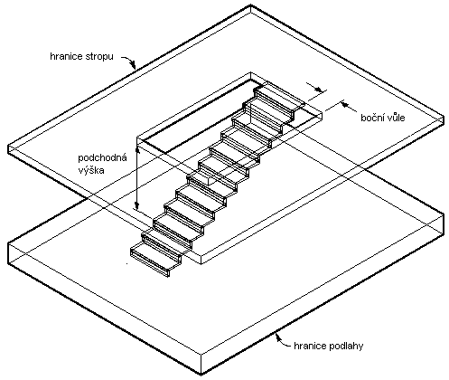

Tento postup použijte k řízení velikosti plochy kolize schodiště.
Určení podchodné výšky a boční vůle pro objekt schodiště a prostoru
| Chcete-li… | Pak... |
| určit výšku nad stupni pro podmínky kolize | zadat hodnotu pro Podchodná výška. |
| zadejte levou a pravou boční vůle pro podmínku kolize stěny pro přímé a víceramenné schodiště | zadejte hodnoty pro položky Levá a Pravá vůle. |
| zadejte vnitřní a vnější vůli pro podmínku kolize pro spirálové schodiště a schodiště tvaru U | zadejte hodnoty pro položky Vnější a Vnitřní vůle. |
