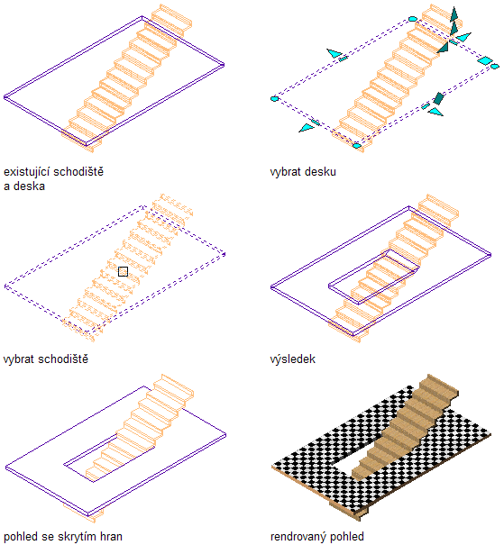

Tento postup použijte k vytvoření oblasti kolize schodiště v desce. Přidáte-li podmínku kolize mezi schodiště a desku, vyřízne se kolem schodiště obdélník založený na zadané podchodné výšce a levé a pravé boční vůli pro přímé a víceramenné schodiště nebo vnitřní a vnější vůli pro spirálové schodiště a schodiště tvaru U.

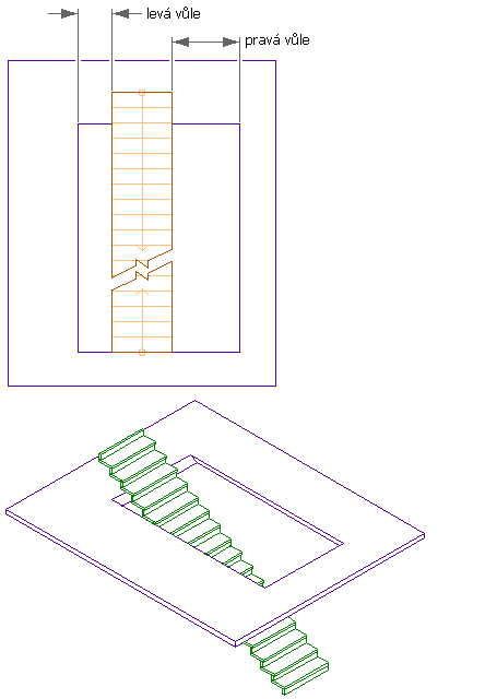

Zadání levé a pravé vůle pro podmínku kolize desky

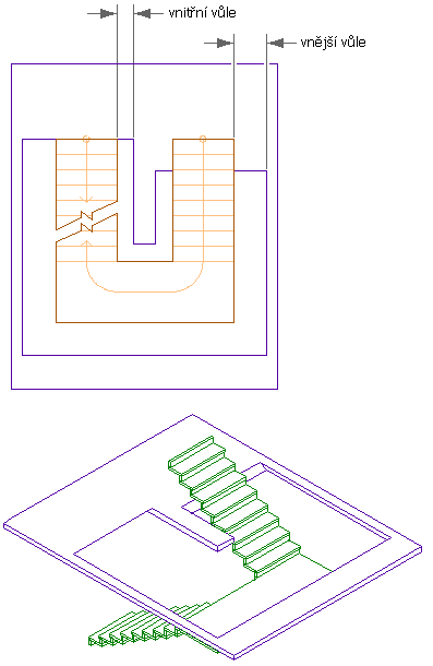

Zadání vnitřní a vnější vůle pro podmínku kolize desky

| určit výšku nad stupni pro podmínky kolize | zadat hodnotu pro Podchodná výška. |
| zadejte levou a pravou boční vůle pro podmínku kolize stěny pro přímé a víceramenné schodiště | zadejte hodnoty pro položky Levá a Pravá vůle. |
| zadejte vnitřní a vnější vůli pro podmínku kolize pro spirálové schodiště a schodiště tvaru U | zadejte hodnoty pro položky Vnější a Vnitřní vůle. |
Vytvoření podmínky kolize schodiště a desky
