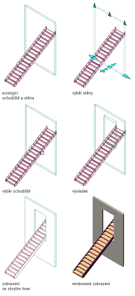

Tento postup použijte k vytvoření oblasti kolize schodiště ve stěně. Přidáte-li podmínku kolize mezi schodiště a stěnu, vytvoří se ve stěně otvor okolo schodiště, založený na zadané podchodné výšce schodiště a boční vůli vlevo a vpravo, pro přímé a víceramenné schodiště nebo vnitřní a vnější vůli pro spirálové schodiště a schodiště tvaru U.

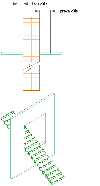

Zadání levé a pravé boční vůle pro podmínku kolize stěny
| Chcete-li… | Pak... |
| určit výšku nad stupni pro podmínky kolize | zadat hodnotu pro Podchodná výška. |
| zadejte levou a pravou boční vůle pro podmínku kolize stěny pro přímé a víceramenné schodiště | zadejte hodnoty pro položky Levá a Pravá vůle. |
| zadejte vnitřní a vnější vůli pro podmínku kolize pro spirálové schodiště a schodiště tvaru U | zadejte hodnoty pro položky Vnější a Vnitřní vůle. |
Vytvoření podmínky kolize stěny a schodiště
