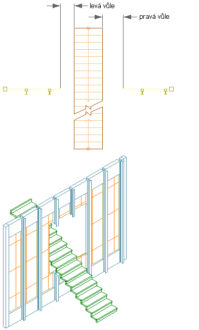

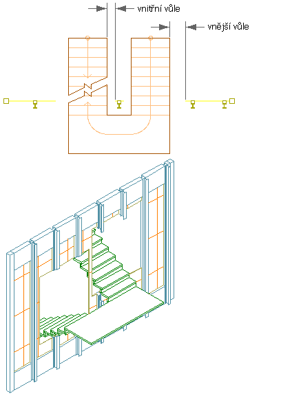

Tento postup použijte k vytvoření oblasti kolize schodiště v obvodovém plášti. Přidáte-li podmínku kolize mezi schodiště a obvodový plášť, vyřízne se kolem schodiště obdélník, založený na zadané podchodné výšce a pravé a levé boční vůli, pro přímé a víceramenné schodiště, nebo na vnitřní a vnější vůli, pro spirálové schodiště nebo schodiště tvaru U. Máte možnost přeříznutí výplní, rámů a příčlí obvodových plášťů.
Zadání levé a pravé boční vůle pro podmínku kolize obvodového pláště
Zadání vnitřní a vnější vůle pro podmínku kolize obvodového pláště
| Chcete-li… | Pak... |
| určit výšku nad stupni pro podmínky kolize | zadat hodnotu pro Podchodná výška. |
| zadejte levou a pravou boční vůle pro podmínku kolize stěny pro přímé a víceramenné schodiště | zadejte hodnoty pro položky Levá a Pravá vůle. |
| zadejte vnitřní a vnější vůli pro podmínku kolize pro spirálové schodiště a schodiště tvaru U | zadejte hodnoty pro položky Vnější a Vnitřní vůle. |
