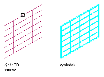

Použijte tento postup, chcete-li vytvořit obvodový plášť, založený na 2D osnově rozvržení. Máte-li už ve výkresu 2D osnovy, můžete je jednoduše převést do obvodových plášťů. Anebo jste-li již obeznámeni s osnovami, jde o účinný způsob vytvoření obvodového pláště, s následným experimentováním s příkazy obvodového pláště, abyste se o nich dozvěděli více.
Převedení 2D osnovy rozvržení do obvodového pláště
Když vytváříte obvodový plášť z 2D osnovy rozvržení, můžete také vytvořit nový styl obvodového pláště. Dělení v novém stylu obvodového pláště je převzato z dělení v osnově rozvržení.

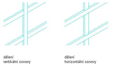

Osnovy obvodových plášťů jsou jednorozměrné – dělené buď horizontálně nebo vertikálně. Při vytváření horizontálních a vertikálních vzorů ve 2D osnově rozvržení, používá obvodový plášť primární osnovu společně s do ní vnořenou sekundární osnovou.
Když vytváříte osnovu obvodového pláště z 2D osnovy rozvržení, je potřeba stanovit směr primární osnovy v obvodovém plášti. Jestliže vyberete horizontální, primární osnova má horizontální dělení, která procházejí nad vertikálními úseky sekundární osnovy. Jestliže vyberete vertikální, primární osnova má vertikální dělení, která procházejí nad horizontálními úseky sekundární osnovy.
Určení směrů primárního dělení
