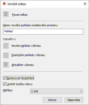

Tento postup použijte k umístění odkazu, který není napojen na pohled modelového prostoru.
Umístění odkazu, který neodkazuje na pohled modelového prostoru, může být užitečné v případě, že máte starší pohledy výkresů, které ještě nejsou odkazovány na odkaz. Můžete vytvořit samostatně stojící odkaz v modelu stavby a poté je odkázat na existující pohled modelového prostoru nebo pohled listu v projektu.
Když vkládáte odkaz bez odkazu na pohled modelového prostoru do výkresu, zástupci polí v odkazu nejsou připojeni k pohledu. Tím pádem jsou zástupci polí v odkazu zobrazovány pod svými názvy; například: „Viewnumber“ (Číslo pohledu) nebo „Sheetnumber“ (Číslo listu).
Nebo můžete kliknout na
a vybrat nástroj odkazu.
Do výkresu je vložen nepřipojený symbol odkazu.
