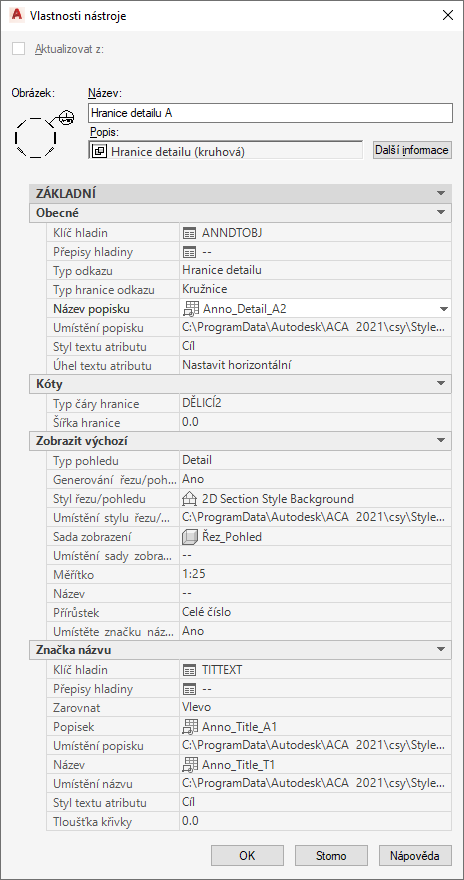

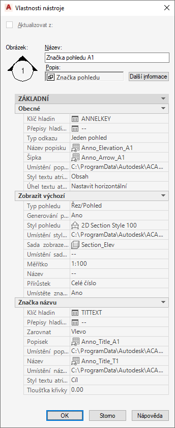

Nástroje odkazů můžete použít k vytvoření řezů, pohledů a detailů, které jsou odkazovány odkazem. V závislost na typu pohledu, který chcete vytvořit, je třeba nastavit různé volby nástroje odkazu.
Vlastnosti odkazu na detail
Vlastnosti odkazu na pohled

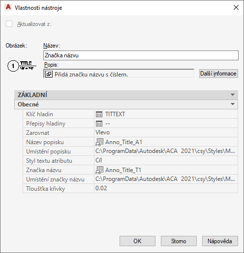

Vlastnosti nástroje titulku
Následující tabulka uvádí vlastnosti, které můžete nastavit pro jednotlivé typy nástrojů.
| Vlastnost | Typ nástroje | Popis |
| Kategorie Obecné | ||
| Klíč hladiny | Obecná (všechny typy odkazů) | Zde určujete klíč hladiny, do které má být symbol odkazu vložen. |
| Přepsání hladiny | Obecný | V případě potřeby můžete zde určit přepsání klíče hladiny symbolů odkazů. |
| Typ odkazu | Obecný | Zde definujete typ nástroje odkazu, který chcete vložit. Můžete vybrat mezi následujícími typy:
| Typ hranice odkazu | Hranice detailu | Můžete zvolit typ hranice detailu. Dostupné volby jsou kruhová, obdélníková a volně kreslená. |
| Typ čtyřsměrného pohledu | Čtyřsměrný pohled | Můžete vybrat typ čtyřsměrného pohledu, který má nástroj vytvořit. Dostupné volby jsou vnitřní a vnější pohled. Poznámka: Pro vnitřní pohled můžete za oblast pohledu vybrat prostory.
| Název štítku | Obecný | Zde určujete blok, který je použit jako štítek odkazu. |
| Umístění štítku a šipky | Obecný | Určuje polohu dostupných štítků symbolů odkazů a, je-li to možné, polohu dostupných šipek štítku. |
| Šipka | Řez/Pohled | Určete blok pro šipku značky řezu/pohledu. |
| Styl textu atributu | Obecný | Zde vyberete, má-li být text atributů v odkazu stejného stylu jako štítek odkazu (Obsah) nebo jako aktuální styl textu výkresu (Cíl). |
| Úhel textu atributu | Obecný | Zde vyberete úhel textu atributu. Můžete určit, že text atributu bude pod stejným úhlem jako symbol odkazu (Podle vložení), horizontálně ve výkresu (Horizontální) nebo odečten z pravé strany (Odečet zprava). |
| Kategorie kót | ||
| Poloměr rohu | Hranice detailu | Definuje poloměr rohu obdélníkových a volně kreslených hranic. |
| Typ čáry hranice | Hranice detailu | Definuje typ čáry hranice detailu. |
| Šířka hranice | Hranice detailu | Definuje šířku čáry pro hraniční čáry. |
| Kategorie Zobrazit výchozí | ||
| Typ pohledu | Obecný | Toto nastavení definuje typ pohledu, který bude generován odkazem. Můžete zvolit mezi následujícími:
| Generovat Řez/Pohled | Obecný | Zde zvolíte, má-li nástroj vytvořit 2D řez/pohled. |
| Styl řezu/pohledu | Obecný | Určíte-li vygenerovat 2D řez/pohled nástrojem, budete muset nastavit styl 2D řezu/pohledu. |
| Umístění stylu řezu/pohledu | Obecný | Nastavuje soubor výkresu či šablony, ve které se nachází styly 2D řezů/pohledů. |
| Sada zobrazení | Obecný | Určíte-li vygenerovat 2D řez/pohled nástrojem, budete muset nastavit sadu zobrazení pro 2D řez/pohled. |
| Umístění sady zobrazení | Obecný | Nastavuje soubor výkresu či šablony, ve které se nachází sady zobrazení. |
| Měřítko | Obecný | V tomto nastavení definujete měřítko pohledu modelového prostoru generovaného nástrojem, také definuje měřítko pohledu listu generovaného z pohledu modelového prostoru. Poznámka: Měřítko definované v nastavení měřítka nástroje můžete přepsat během vkládání odkazu do výkresu.
| Název | Obecný | Nastavuje výchozí název pro pohledy modelového prostoru, které jsou vytvářeny tímto nástrojem. Název definovaný v nastavení výchozího názvu nástroje můžete přepsat během vkládání odkazu do výkresu. |
| Přírůstek | Obecný | Nastavuje výchozí inkrementální metodu pro pojmenovávání více pohledů modelových prostorů vytvořených tímto nástrojem odkazu. Dostupné volby jsou Celé číslo a Znak |
| Umístění titulku | Obecný | Zde definujete, má-li být k pohledům modelových prostorů, které budou vytvořeny tímto nástroj, připojen titulek |
| Kategorie Značka názvu | ||
| Klíč hladiny | Obecný | Při výchozím nastavení je titulek asociovaný s nástrojem odkazu vložen do stejné hladiny, ve které je pohled modelového prostoru generován. Přesto můžete definovat jinou hladinu pro titulek vybráním jiného klíče hladiny. |
| Přepsání hladiny | Obecný | V případě potřeby můžete zde určit přepsání klíče hladiny titulku. |
| Zarovnání | Obecný | Toto nastavení určuje zarovnání titulku vzhledem k čáře titulku. Dostupné volby jsou Nalevo a Napravo. |
| Štítek | Obecný | V tomto seznamu vybíráte blok, který bude použit pro symbol titulku. |
| Umístění štítku | Obecné | Nastavuje soubor výkresu či šablony, ve kterém se dostupné bloky nachází. |
| Název | Obecný | Zde definujete symbol názvu. |
| Umístění názvu | Obecný | Nastavuje soubor výkresu či šablony, ve kterém se dostupné symboly názvu nachází. |
| Styl textu atributu | Obecný | Zde vyberete, má-li být text atributů v odkazu stejného stylu jako štítek názvu (Obsah) nebo jako aktuální styl textu výkresu (Cíl). |
| Šířka křivky | Obecný | Toto nastavení určuje šířku křivkového oddělovače. Hodnota je měřena ve vykreslovacích jednotkách a upravena v odpovídajícím měřítku, v závislosti na aktuálním měřítku poznámky. |
