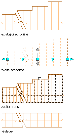

Tento postup použijte k navrácení vybrané hrany schodiště do jejího výchozího profilu. Je-li schodiště ve svém původním stavu, šířka je obnovena na původní hodnotu spíše než *RŮZNÉ*. Tyto změny ovlivní stupně, podstupnice a schodnice.
Odstranění změn provedených na straně schodiště
