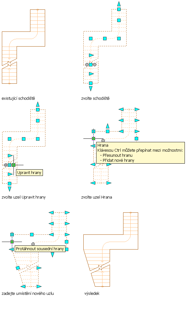

Můžete určit tvar jedné hrany průběhu schodiště, který zahrnuje ramena a podesty pro přímé, víceramenné nebo spirálové schodiště nebo schodiště ve tvaru U.
Musí být nastavena velikost podesty, aby se zabránilo překrytí stupňů, když se vnitřní hrana schodiště promítá do profilu, který leží mimo původní schodiště. Původní velikost podesty je určena promítnutím úhlopříčky původní podesty do profilu.
Použití uzlů ke změně šířky podesty schodiště
Posunutí jednoho stupně do podesty pomocí jeho uzlu prodlouží podestu v druhém směru. Tažení jednoho stupně ven z podesty neovlivní druhý konec podesty. Schodiště se prodlouží ve své horní části, aby se přizpůsobilo větší podestě. Délku můžete upravit pomocí horního a dolního uzlu na konci výstupní čáry schodiště.
