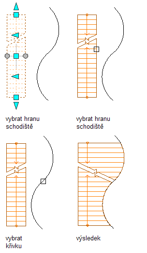

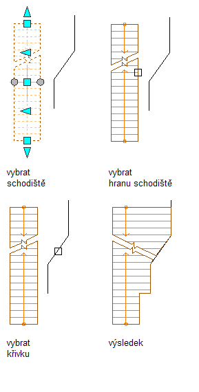

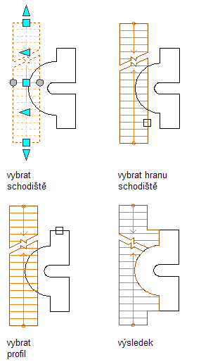

Tento postup použijte k promítnutí strany schodiště na existující křivku, stěnu, jiný objekt AEC nebo těleso. Objekty na které se má promítat, musí pro správné promítnutí rozšířit plnou délku schodiště pro vnitřní roh.
Promítnutí hran schodiště na zaoblené úseky křivky
Promítnutí hran schodiště na přímé úseky křivky
Promítání hran schodiště na profil
Stupně jsou rozšířeny pomocí čáry aktuální přední a zadní hrany.
