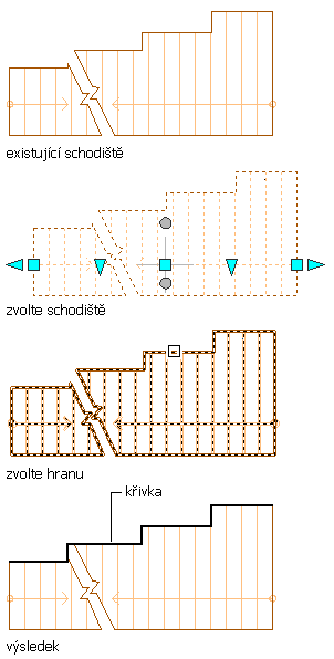

Tento postup použijte k vytvoření křivky z hrany schodiště. Křivka se vytvoří v dolním pohledu schodiště.
Ve výkresu si můžete zachovat některé vzorové křivky a použít konečnou volbu, na kterou se bude promítat. Tímto způsobem můžete promítat hranu schodiště, upravit schodiště a pak vytvořit křivku, změnit opět schodiště, vytvořit jinou křivku, znovu změnit schodiště a nakonec promítnout nejlepší verzi, kterou jste vytvořili.
Vytvoření křivky z hrany schodiště
. Křivka se vytvoří na spodním pohledu schodiště ve směru průběhu schodiště.
