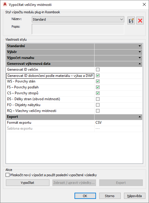

Identifikátory konečné úpravy jsou vytvořeny v půdorysech a v pohledech modelu. Identifikátory konečné úpravy jsou nutné pro export do tabulek výkazu a do formátu DWF (Design Web Format). Identifikátory jsou vytvořeny ve výkresu, v půdorysu a také v pohledu 3D modelu.
- Klikněte na
- V dialogu Vypočítat veličiny místnosti vyberte v části Vlastnosti stylu v seznamu Generovat data výkresu možnost Generovat ID konečné úpravy podle materiálu.
- Klikněte na tlačítko OK.
Poznámka: ID veličin jsou zobrazeny nebo skryty v závislosti na posledním stavu.
