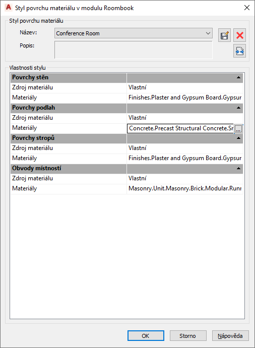

- Klikněte na
- V dialogu Styl povrchu materiálu modulu Roombook vytvořte nebo upravte stávající styly materiálu povrchu nebo načtěte styly materiálu povrchu z katalogu.
- Klikněte na tlačítko OK.
Změny stylů materiálů povrchu jsou uloženy ve výkresu. Doporučujeme uložit styly materiálu povrchu do katalogu.
Styl materiálu povrchu
- Název
- Vypíše seznam všech dostupných stylů materiálů povrchu.
- Uložit
- Uloží změny nebo vytvoří kopii stylu s novým názvem. Ve výkresu lze definovat různé styly materiálu povrchu, a to vytvořením nových stylů na základě stávajících a úpravou jejich materiálů
- Odstranit
- Odstraní aktuální styl z výkresu.
Vlastnosti stylu
Vypisuje definice materiálu pro následující kategorie veličin místností:
- Povrchy stěn
- Povrchy podlah
- Povrchy stropů
- Obvody místností
- Zdroj materiálu
- Určuje, zda je zdroj materiálu vlastní nebo podle objektu.
- Vlastní: Materiály povrchu jsou definovány jednotlivě. Materiály jsou převzaty z dostupných stylů materiálů v aktuálním výkresu.
- Podle objektu: Materiály povrchu jsou vypočteny na základě materiálů AutoCAD přiřazených k objektu.
