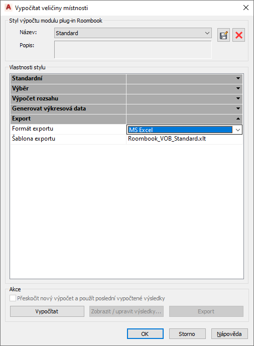

Modul Roombook má předdefinované formuláře pro export do aplikace MS Excel pro každý standard výpočtu, který uvádí všechny vypočtené veličiny strukturovaně na jednom listu.
Ve výchozím nastavení jsou šablony *.xlt umístěny v adresáři \Roombook Templates\International nebo \VOB ve výchozí cestě šablon aplikace AutoCAD.
Spustí proces exportu. Pro každou kategorii veličin místností v tabulce je vytvořena karta.
Chcete-li vypočítat několik veličin místnosti současně, definujte rozsah výpočtu v dialogu Vypočítat veličiny místnosti.
Veličiny jsou shrnuty podle místnosti. Pokud místnosti pochází z externích referencí, název souboru externí reference se zobrazí vedle názvu místnosti.
