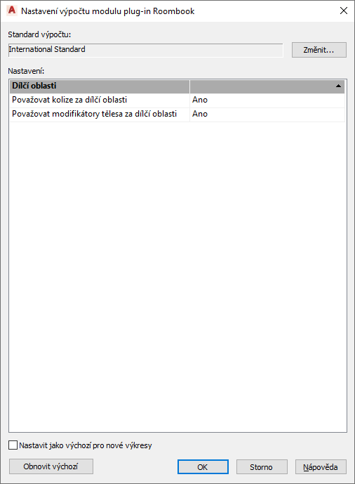

- Mezinárodní
- Mezinárodní standard počítá reálné veličiny.
- Dílčí oblasti
- Volitelně mohou být některé objekty považovány za dílčí plochy a naopak (přepínač Ano/Ne):
- Považovat kolize za dílčí oblasti
- Považovat modifikátory tělesa za dílčí oblasti
Tyto objekty mohou být volitelně zařazeny do seznamu a vypočítány jako dílčí oblasti.

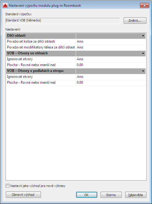

- Standard VOB
- Německý standard VOB definuje určenou sadu pravidel pro výpočet veličin místností.
- Dílčí oblasti
- VOB
- Podle toho, pro jaký způsob zpracování jsou veličiny vypočteny, existují jiná pravidla pro odečtení dílčích oblastí.
Příklad: dílčí oblasti, například otvory, okna a dveře až do velikosti 2,5 m², budou při výpočtu povrchů stěn ignorována. Pro dílčí oblasti v podlaze a stropu povrchy musí být použit limit velikosti 0,10 m².
- Otvor ve stěně
- Ve výchozím nastavení je tato možnost aktivována s hodnotou 2,5 m². Díky tomu budou otvory ve stěnách až do této velikosti ignorovány. Všechny otvory, které jsou větší, jsou vypočteny.
- Otvory v podlaze a stropu
- Ve výchozím nastavení je tato možnost aktivována s hodnotou 0,10 m². Díky tomu budou otvory v podlaze a stropu až do této velikosti ignorovány. Všechny otvory, které jsou větší, jsou vypočteny.
- Změna hodnot
- Nastavení výpočtu můžete kdykoli změnit jednoduchým zadáním jiné hodnoty do textového pole. Následující výpočet veličiny místnosti se provede s aktuálním nastavením výpočtu. Tímto způsobem můžete vypočítat veličiny místností podle standardu VOB pro jednotlivá řemesla.
- Výjimky z pravidel
- Samozřejmě můžete definovat výjimky z pravidla, což znamená vypočítat jednotlivé otvory bez ohledu na jejich velikost. Tyto jednotlivé změny lze provádět pouze v dialogu Dílčí oblasti vypočítaných veličin místnosti kliknutím na tlačítko Výpočet podle VOB. Jestliže nechcete provést výpočet veličin podle standardu VOB, ale chcete místo toho vypočítat skutečné veličiny, můžete jednoduše nastavit obě možnosti na hodnotu Ignorovat otvory: Ne. Tímto způsobem budou vypočteny všechny otvory bez ohledu na jejich velikosti.
- Nastavit jako výchozí pro nové výkresy
- Pokud hodnoty změníte a chcete je použít v nových výkresech, zaškrtněte toto políčko. V tom případě se nastavení, která jsou provedena aplikací, změní a vaše hodnoty jsou nastaveny jako výchozí.
- Obnovit výchozí
- Pomocí tohoto tlačítka můžete rychle obnovit výchozí nastavení.
