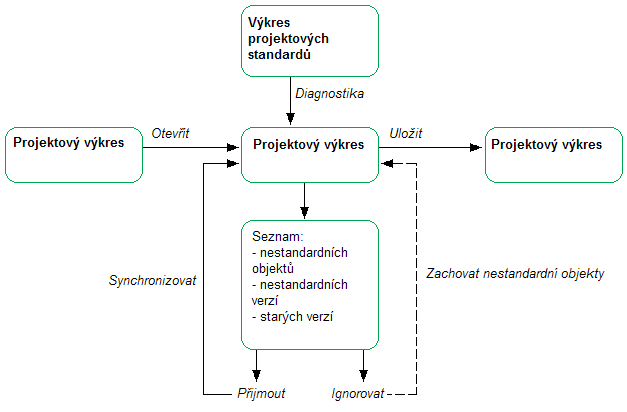

Když je projekt nebo projektový výkres synchronizován s jeho normami, jeho styly a nastavení zobrazení jsou porovnány s projektovými normami, aby byly nalezeny nesrovnalosti verzí mezi nimi a jejich následnou opravu.
Synchronizace může být nezbytná v těchto případech:
V závislosti na nastavení synchronizace zadaném ve standardech AEC jsou zastaralé normy ve výkresech projektu buď automaticky aktualizovány na poslední verzi z výkresů projektových norem, nebo je vám předložen seznam objektů, které je třeba aktualizovat. Můžete vybrat jednotlivé objekty pro aktualizaci a ostatní ignorovat. Pokud vyberete aktualizaci stylů se sdruženými standardy, vybraný styl je zkopírován z výkresů projektových norem do projektového výkresu a je přepsána definice existujícího stylu.
Synchronizování projektu s normami
Pro zjištění, zda je styl standardu nebo nastavení zobrazení v projektovém výkresu identické s odpovídajícím objektem ve výkresu projektových norem, jsou styly a nastavení zobrazení v projektu verzovány. Informace o verzi zahrnuje jednoznačný GUID (Globální jednoznačný identifikátor), datum a čas poslední změny, přihlašovací jméno do Windows toho, kdo naposledy změnil objekt a volitelný komentář.
Nová verze stylu standardu nebo nastavení zobrazení v projektovém výkresu je vytvořena pokaždé, když je styl nebo nastavení zobrazení změněno ve Správci stylů nebo Správci zobrazení, a je uložena.
Ve výkresu projektových norem musí být nová verze stylu standardu nebo nastavení zobrazení vytvořena manuálně poté, co byl styl nebo nastavení zobrazení změněn ve Správci stylů nebo Správci zobrazení. Ve výkresech projektových norem je rovněž uložena historie verzí. Historie verzí bude použita pro zjištění, zda jsou styly nebo nastavení zobrazení v projektových výkresech identické s verzí ve výkresu projektových norem, nebo zda je to verze novější či starší.
Starší verze stylu nebo nastavení zobrazení v projektovém výkresu je verze, která existuje ve výkresu projektových norem, ale není verzí nejnovější. Novější verze stylu nebo nastavení zobrazení v projektovém výkresu je styl nebo nastavení zobrazení, které existuje ve výkresu projektových norem, ale nemá odpovídající verzi v jeho historii verzí.
Zvláštní případ nastane, jestliže styl standardu nebo nastavení zobrazení ve výkresu norem nemá žádnou informaci o verzi. To se může stát, pokud byla informace o verzi vyčištěna. V tomto případě styl standardu nebo nastavení zobrazení podléhá synchronizaci a je považován za „nejnovější verzi“, je-li porovnána s verzemi objektu v projektových výkresech. V průběhu synchronizace není učiněn žádný pokus o automatické vytvoření verze GUID, nebo o seznam historie. Jestliže chcete přidat informace o verzi do standardního stylu nebo nastavení zobrazení, je nutné zadat verzi objektu ručně.
