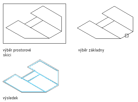

Převedení skici do obvodových plášťů použitím výchozí možnosti základny

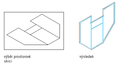

Kreslíte-li skicu v rovině XY (v půdorysném pohledu) a přijmete-li výchozí základnu, zobrazí se výsledný obvodový plášť tak, jak je promítnut ve směru Z.
Převedení skici do obvodových plášťů použitím určené možnosti základny
