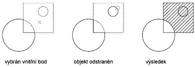

  • Vybrat vnitřní bod
    Při výběru vnitřních bodů můžete kliknout kdykoli pravým tlačítkem myši do kreslicí plochy, čímž zobrazíte místní nabídku, která obsahuje několik možností.
    Pokud zapnete volbu Detekce ostrůvků, objekty, které uzavírají oblasti s nejzevnějšími hranicemi, budou detekovány jako ostrůvky. Způsob, kterým příkaz ŠRAFY detekuje objekty použitím této možnosti, závisí na vybrané metodě detekce ostrůvků.
