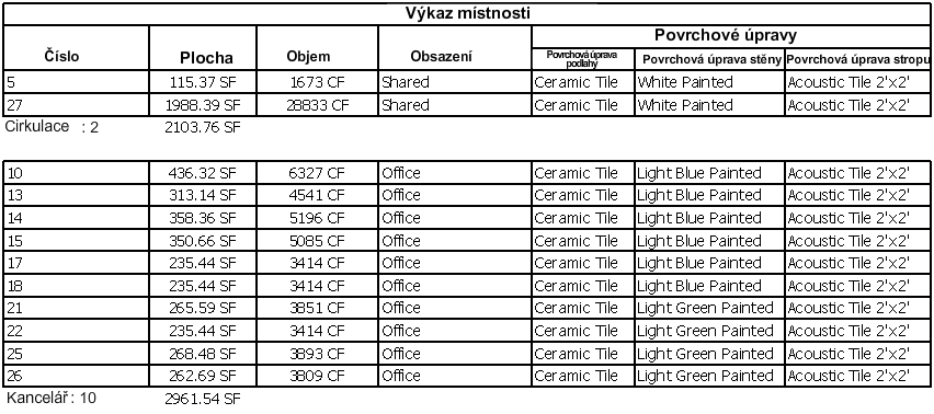

Výkaz je tabulkové zobrazení informací získaných z vlastností prvků v projektu. Ve výkazu může být uvedena každá instance typu prvku, který vykazujete, nebo můžete sbalit více instancí do jednoho řádku podle kritérií seskupování výkazu.
Výkaz můžete vytvořit v kterékoli fázi procesu návrhu. Když provádíte v modelu změny, které mají vliv na výkaz, automaticky se podle provedených změn aktualizuje. Výkaz můžete přidat do výkresového listu.
Výkaz je možné exportovat do jiného softwarového programu, například do tabulkového procesoru.
Všechny výkazy se při úpravě modelu automaticky aktualizují. Jestliže například přesunete stěnu, aktualizuje se odpovídajícím způsobem i čtvereční výměra ve výkazu místnosti.
Pokud změníte vlastnosti komponent budovy v modelu, automaticky se aktualizuje také přidružený výkaz.
Můžete například vybrat v modelu dveře a změnit jejich výrobce. Ve výkazu dveří se projeví změna výrobce.
