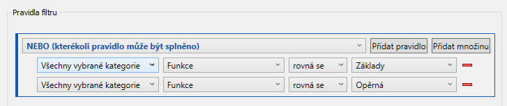

Definujte pravidla a sady pravidel pro filtr pohledu.
Je možné vytvořit více pravidel a více sad pravidel. Sady pravidel je možné vnořovat.
Vyberte podmínku pro sadu pravidel:

Určete hodnotu pravidla. Rozevírací seznam zobrazuje hodnoty prvků v aktuálním modelu. Vyberte hodnotu v seznamu nebo ji zadejte. U číselných hodnot není třeba určovat jednotku. U textových hodnot nezáleží na velikosti písmen.
Pokud chcete vybrat více hodnot u jednoho parametru, přidejte za každou hodnotu jedno pravidlo. Tato pravidla vnořte pod sadu pravidel s podmínkou OR.

Kliknutím na možnost Přidat pravidlo přidáte další pravidlo do aktuální sady pravidel.
Pokud pravidla filtru zahrnují více úrovní zanoření, ujistěte se, že používáte možnost Přidat pravidlo u příslušné sady pravidel.
Kliknutím na možnost Přidat sadu přidáte další sadu do pravidel filtru.
Pokud pravidla filtru zahrnují více úrovní zanoření, ujistěte se, že používáte možnost Přidat sadu u příslušné sady pravidel.
