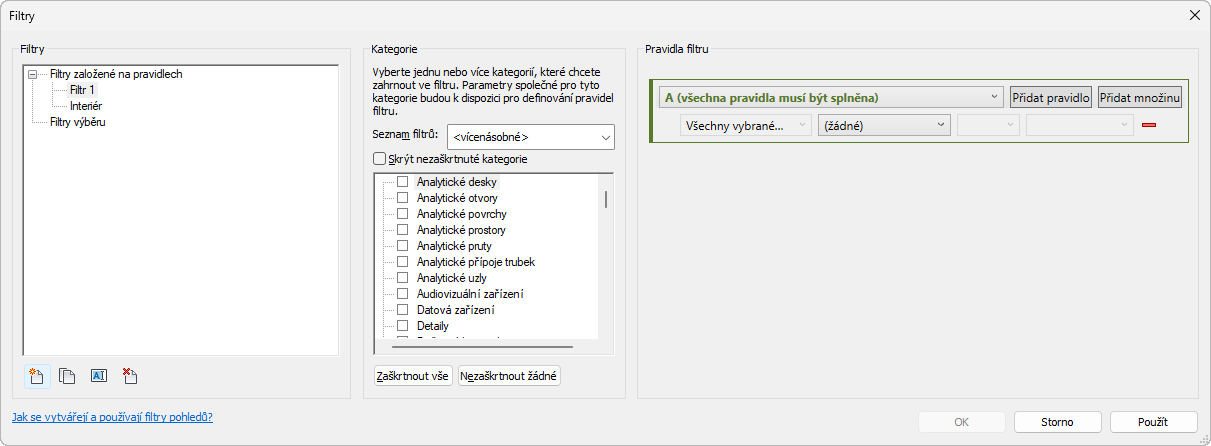

Tvorba filtru pohledu, který identifikuje prvky podle kategorií a hodnot parametrů.
Například je možné vytvořit filtr, který identifikuje dveře s požární odolností 2 hodiny. Poté je možné tento filtr použít na pohled a určit tak, že se dotyčné dveře zobrazí s červenou výplní. Viz část Filtry založené na pravidlech.

Pokud vyberete více kategorií, k definování pravidel jsou dostupné parametry, které jsou společné u všech vybraných kategorií.
Další informace naleznete v části Dialog Filtry a Příklady filtrů založených na pravidlech.
Jestliže definujete nebo změníte pravidla pro filtr a poté kliknete na jiný název filtru bez kliknutí na tlačítko Použít, změny prvního filtru budou uloženy automaticky.
