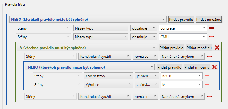

Filtr založený na pravidlech obsahuje jednu nebo více sad pravidel
. Každá sada pravidel obsahuje jedno nebo více pravidel
nebo vnořené sady pravidel.
Neexistuje omezení počtu pravidel a sad pravidel, které je možné definovat.
Každá sada pravidel používá podmínku AND nebo podmínku OR:
Při plánování pravidel filtru pomocí podmínek AND a OR a pomocí vnořování buďte opatrní, abyste zajistili dosažení požadovaného výsledku. Viz část Příklady filtrů založených na pravidlech.

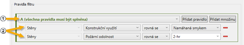

Při tvorbě filtru nejprve vyberte jednu nebo více kategorií. Poté je možné vytvořit sady pravidel. U každého pravidla v sadě pravidel určete parametr, operátor a hodnotu.
Parametry, které jsou dostupné k tvorbě pravidel, závisí na kategoriích, které jste pro filtr vybrali. Před vytvořením filtru pečlivě zvažte, čeho se snažíte dosáhnout a jak nejlépe identifikovat příslušné prvky. Určete kategorie, které se ve filtru použijí.
Pokud například chcete vytvořit filtr, který identifikuje dveře s dvouhodinovou požární odolností, vyberte kategorii Dveře. Pokud chcete vytvořit filtr identifikující dveře a stěny s dvouhodinovou požární odolností, vyberte kategorie Dveře a Stěny.
Při výběru více kategorií filtrů je nutné zadat kategorii každého pravidla předtím, než můžete vybrat parametr pro použití v pravidle.

Pokud chcete u jednoho parametru určit více hodnot, přidejte pro každou hodnotu jedno pravidlo. Tato pravidla vnořte pod sadu pravidel s podmínkou OR.
Při použití sdíleného parametru v pravidle je možné použít operátor "parametr existuje" a vynechat hodnotu.
