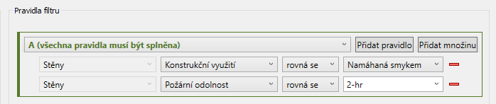

Pokud sada pravidel používá podmínku AND, všechna její pravidla a vnořené sady pravidel musí být vyhodnoceny jako splněné.
Zvažte následující příklad:
Konstrukční využití = "Smyk" AND Požární odolnost = "2 h"

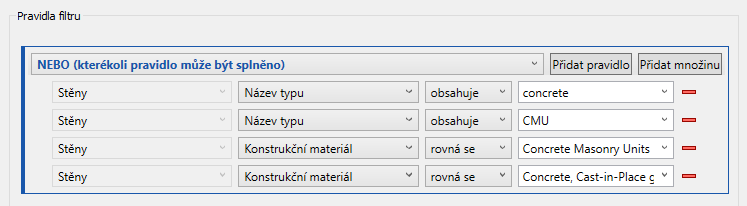

Pokud sada pravidel používá podmínku OR, jedno nebo více pravidel (případně vnořených sad pravidel) musí být vyhodnoceno jako true.
Pokud chcete u jednoho parametru určit více hodnot, přidejte pro každou hodnotu jedno pravidlo. Tato pravidla vnořte pod sadu pravidel s podmínkou OR.
Název typu obsahuje "concrete"
OR Název typu obsahuje "pórobeton"
OR Konstrukční materiál = "Concrete Masonry Units"
OR Konstrukční materiál = "Concrete, Cast-in-Place gray"

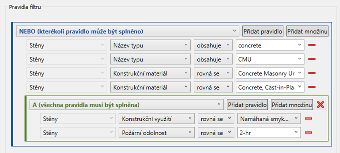

Cíl: Chcete v modelu identifikovat všechny stěny namáhané smykem, které jsou vyrobeny z betonu a mají dvouhodinovou požární odolnost.
V modelu mohou názvy typů stěn obsahovat slova „concrete“ nebo „CMU“, případně je jejich materiál označen pomocí parametru Konstrukční materiál.
Pokud vytvoříte následující filtr za pomoci sady pravidel AND vnořené do sady pravidel OR, nedosáhnete cíle.
OR (Konstrukční využití = "Smyk" AND Požární odolnost = "2 h")

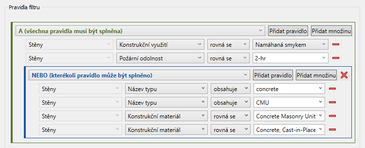

Chcete-li v tomto případě v modelu identifikovat všechny stěny namáhané smykem, které jsou vyrobeny z betonu a mají dvouhodinovou požární odolnost, je nutné začít se sadou pravidel s podmínkou AND a vnořit do ní sadu pravidel s podmínkou OR, a to následovně:
AND (Název typu obsahuje "concrete" OR Název typu obsahuje "CMU" OR Konstrukční materiál = "Concrete Masonry Units" OR Konstrukční materiál = "Concrete, Cast-in-Place gray")
