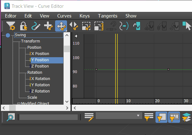

Zuweisen von Controllern in der Spuransicht
Zuweisen eines Animations-Controllers mithilfe der Spuransicht (Kurveneditor)
Sie können animierbaren Parametern beispielsweise in der Spuransicht-Hierarchieliste Controller zuweisen, indem Sie Spurnamen hervorheben und dann im Menü „Bearbeiten“ Untermenü „Controller“ die Option „Controller zuweisen“ auswählen. Weitere Methoden werden unter Controller zuweisen dargelegt.
