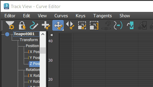

Zuweisen von Controllern in der Spuransicht
Beispiel: So weisen Sie in der Spuransicht einen Animations-Controller zu
Untermenü „Controller“ die Option „Zuweisen“ aus.

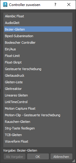

Dialogfeld „Controller zuweisen“
